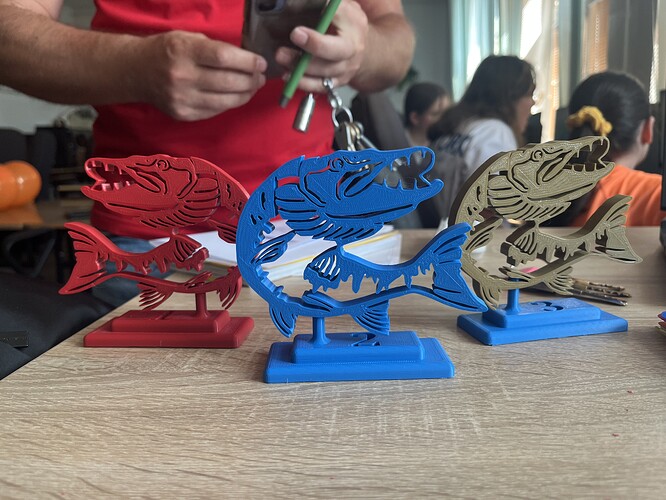

Jasne, uczę klasy 4-6 dla nich to duża frajda. Drukuje również rzeczy potrzebne na rzecz szkoły (nagrody na konkursy itp.) tu załączona nagroda za zawody wędkarskie w szkole. Będę się odzywał i wielkie dzięki za pomoc !

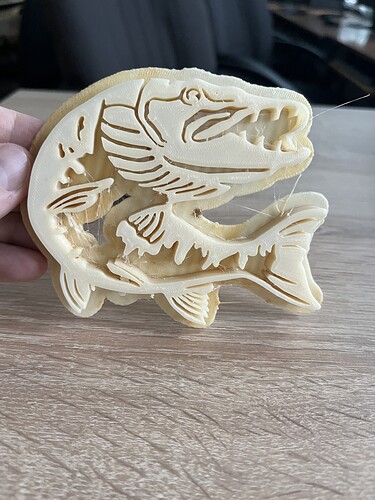

Taka rada widzę ze filament Ci nitkuje. Spróbuj go wysuszyć przed drukiem. Będą lepszej jakości wydruki.
Ten filament wisiał 3 lata w miejscu gdzie świeciło słońce, zmieniłem filament na nowy nieużywany i zaczęły się problemy heheh
Te zostały wydrukowane już na tym samym modelu lecz u kolegi. Drukujemy również medale oraz symbole matematyczne jako nagrody w konkursach matematycznych, projekt do losowania kostka (wieża i tam kostka spada), breloczki do kluczy z nazwą szkoły itd. Tylko palce czasami pokrwawione od nożyka heheh
